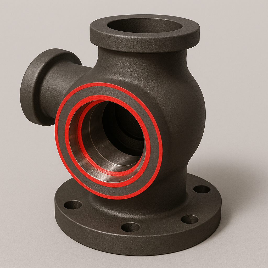

カッター本体の共通化と生産性の向上
この加工部品は、材料表面が不均一で、切込み変動があった。 DoTriple-Millを導入する前、このお客様はスケール除去用のフェースミルとその後の高送り加工の2種類のカッターを使用していました。 DoTriple-Millのおかげで、お客様は、高切込みと高送りの両方の加工に対応できる、丸コマインサート1つで2つの加工用途に使用することができます。 カッタの共用で、性能の向上とともに経済性も改善された。
