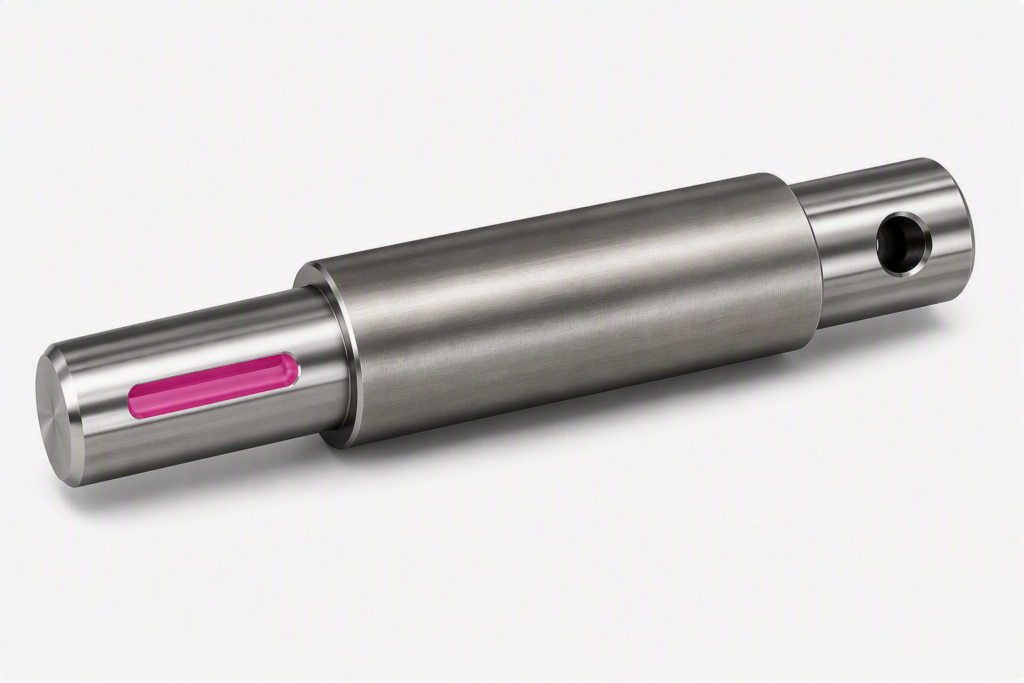

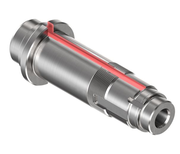

これまで、顧客はキー溝の加工を3つの工程に分けて行っていました。具体的には、フラットドリルによる下穴あけ、荒削りエンドミルによる荒削り、そして仕上げエンドミルによる仕上げ加工です。

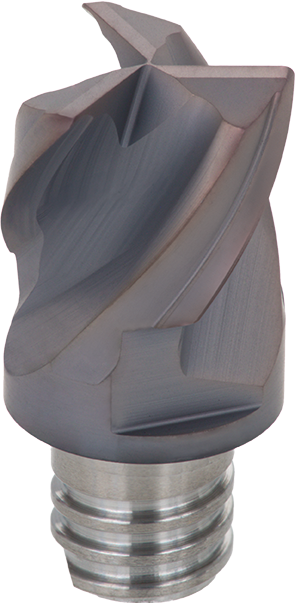

穴あけが可能なTungMeister VVFHヘッドを採用したことで、下穴加工と荒加工の工程が統合され、工程は荒加工と仕上げ加工の2工程に削減されました。 また、必要な工具の数も3本から1本に削減されました。オーバーハングを20 mmから15 mmに短縮し、feed per tooth を fz = 0.07 mm/z に設定したことで、表面仕上げ品質も向上し、工程の集約と加工品質の向上を両立させることができました。

| ボディ | VSSD12L065S06-S | φ9 ソリッドラフィングエンドミル |
| 工具径 | 10 | 9 |
| 突き出し長さ | 15 | 20 |
| インサート | VVFH1000S03R04S06 | |
| コーナ数 | 1 | 1 |
| 材種 | AH715 | PVD |
