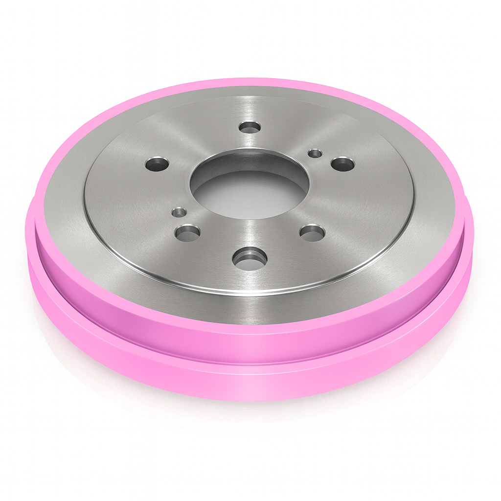

SBN30-ブレーキドラム
優れた加工表面品質
他社製品を使用した場合、200ワークでチッピングが発生し、面粗度が悪化した。これに対し、耐欠損性に優れたSBN30はチッピングが発生せず、良好な仕上げ面を維持し、品質向上に貢献した。
| 産業 | 自動車 |
| 加工部品 | ブレーキドラム |
| 被削材 | FC200 |
| 工作機械 | CNC旋盤 |
| 加工分類 | 旋削 |
| 加工形態 | 外径旋削 |
| 製品名 | SBN30 |
| TSR No. | 5411T |

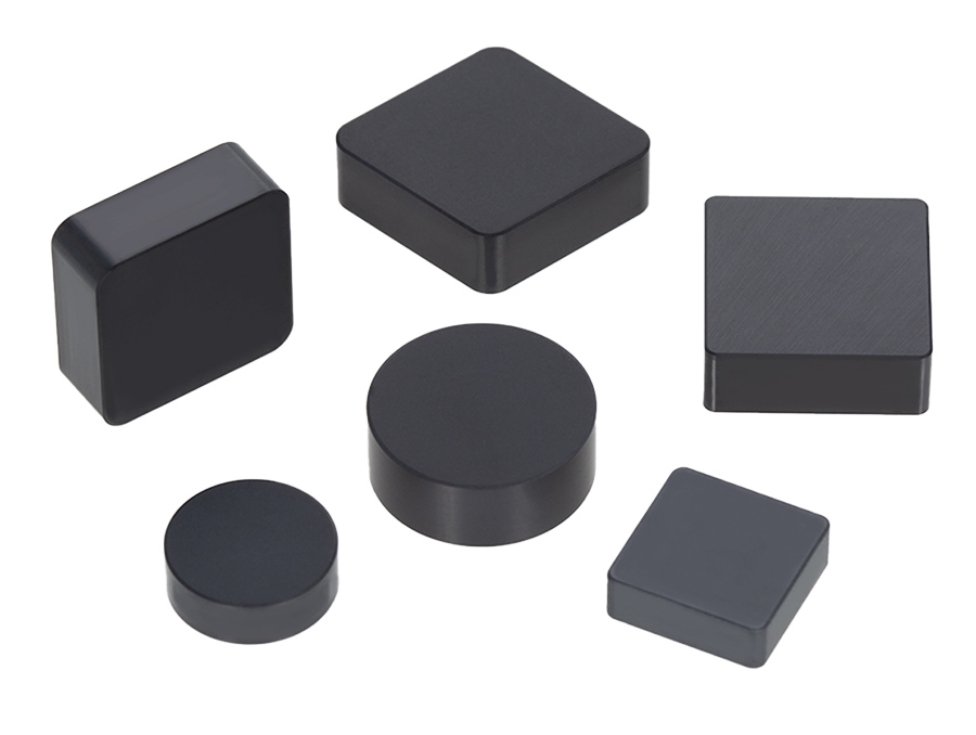

| ホルダ | KMスペシャルホルダー | KMスペシャルホルダー |
| インサート | S-SNUN120416HU | SNMN120416 |
| コーナ数 | 8 | 8 |
| 材種 | SBN30 | Solid CBN K10 |
| 工具寿命 (個/コーナ) | 200 | 150 |
| 切削速度 V/c (m/min) | 1000 | 1000 |
| 送り f (mm/rev) | 0.25 | 0.25 |
| 切込み ap (mm) | 2.5 | 2.5 |
| 切削油 | 湿式 | 湿式 |
