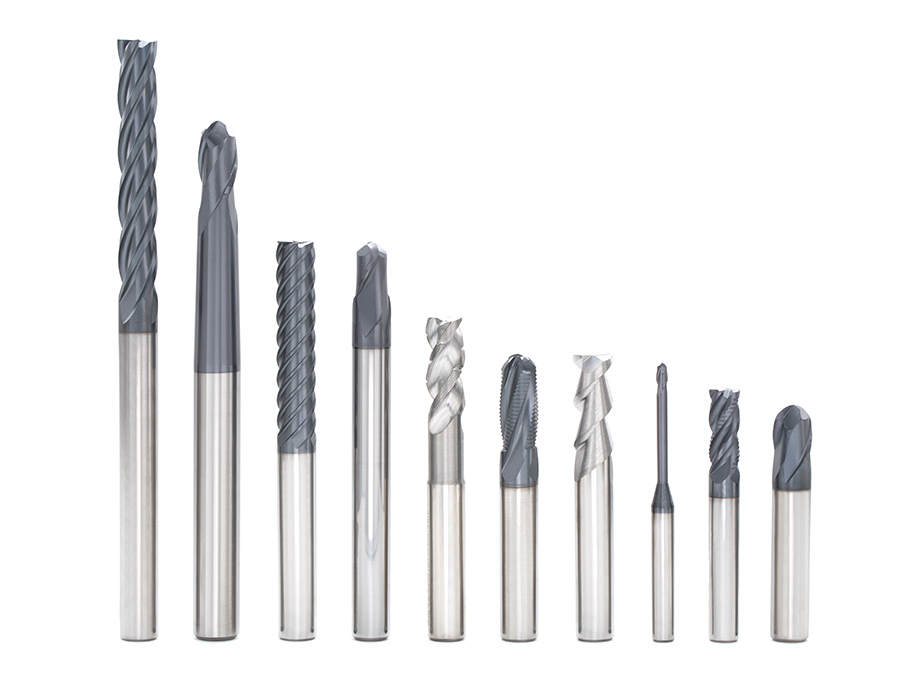

以前は他社製の標準4枚刃エンドミルを使用して転削加工を行っており、加工後に手作業で2.5分のバリ取りが必要でした。
6枚刃で45°のねじれ角を持つSolidMeisterに変更することで、バリの発生が抑制され、手作業でのバリ取りが不要になりました。
